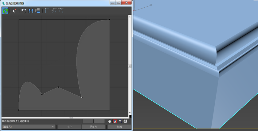

“倒角剖面编辑器”提供用于创建和编辑倒角剖面预设的功能。

- 自动更新
- 切换是否使用在倒角剖面编辑器中找到的剖面自动更新图形。
- 删除选定顶点
- 从剖面中移除所有选定顶点。

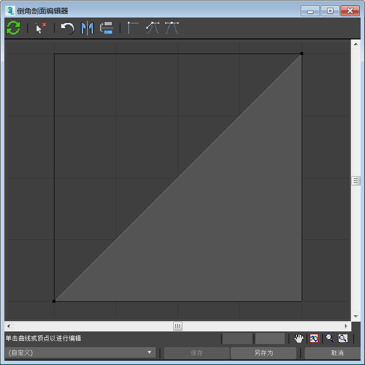

- 重置曲线
- 移除所有顶点,并将剖面重置为默认的直边。
- 镜像曲线
- 翻转剖面以创建镜像图像。
- 翻转曲线
- 反转剖面。
- 角点
- 将选定顶点定义为角点。
- Bezier 角点
- 将点定义为 Bezier 角点,从而创建两个控制柄,用于在曲线进入和离开顶点时独立地控制曲线的形状。
- Bezier 平滑
- 将点定义为 Bezier,从而创建控制柄,用于在曲线进入和离开顶点时同时控制曲线的形状。
- 坐标字段
- 将选定顶点重新定位到指定的坐标。
- 平移
- 当拖动光标时移动剖面。
- 最大化显示
- 调整放大倍数,使整个剖面可见。
- 缩放
- 调整放大倍数。
- 缩放区域
- 放大您通过单击并拖动而创建的矩形区域。
- 预设列表
- 以前创建和保存的倒角剖面预设的列表。
- 保存
- 进行覆盖,并将剖面另存为选定的预设。
- 另存为
- 将剖面另存为新预设。
- 取消
- 关闭倒角剖面编辑器,而不保存剖面。
