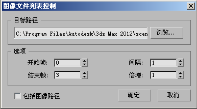

“图像文件列表控制”对话框提供了用于创建图像文件列表(IFL 文件)的控件,此处列出用于渲染到背景或材质的连续静态图像文件。如果选择 CD-ROM 上的一系列文件,此对话框非常有用,因为您可以将 IFL 文件重定向到硬盘驱动器上的不同目录中。
此对话框的功能与 IFL 管理器工具的功能相同。
界面
“目标路径”组
- [文件名]
- 设定保存 IFL 文件的目录。
- 浏览
- 使用此选项可导航到正确的目录。
“选项”组
设置用于创建 IFL 文件的其他选项。
- 开始帧
- 确定按照顺序哪个文件为第一个帧。当您拥有一个序列,但是不想以该序列中的第一个图像开始时,可以使用此选项。
- 结束帧
- 确定哪个文件为 IFL 列表中的最后一个帧。
- 每 n 帧
- 跳过图像文件列表中的帧。使用此选项可以将序列的长度与动画的长度相匹配。
- 倍增
- 增加图像文件列表中的帧。文件列表中的每一帧按此数值进行重复,以延长序列的长度。
- 包括图像路径
- 在图像文件列表中包含路径。
