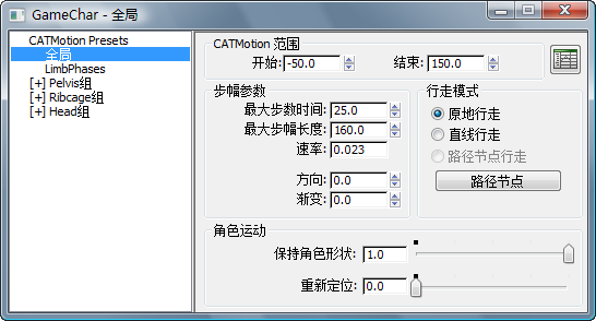

全局
“全局”面板包含针对当前 CATMotion 层的主设置。

层的层次位于对话框左侧的一个窗口中。
“CATMotion 范围”组
开始/结束
CATMotion 系统用于计算运动和生成足迹的帧范围。

“步幅参数”组
最大步数时间
一步所需的最长时间(以帧计)。
最大步幅长度
步幅的最长距离,以 CATUnits 度量。
速度
基于“最大步数时间”和“最大步幅长度”值的角色的当前速度。如果装备使用“路径节点”,速度值将显示角色移动的精确速度。

方向
当“行走模式”设置为“原地行走”或“直线行走”时,该值将定义角色移动的方向。它不会更改角色的朝向。
该设置对于建立横向行走或后退的循环原型很有用。例如,如果指定一个 90 度的值,角色将横向移动,而 180 度的值会让角色倒退行走。
如果要为角色定义一个倒退行走的循环,首先要将“方向”设置为 180,这样便可以看到角色倒退行走时的样子,从而可以发现行走循环中的潜在问题。
渐变
当“行走模式”设置为“原地行走”或“直线行走”时,该值将定义角色行走时的假想斜坡的坡度。它不会更改角色的朝向。
“行走模式”组
选择该选项以确定角色在行走时是否穿过场景以及如何穿过场景。
注: 当“行走模式”设置为“原地行走”或“直线行走”时,绑定的步伐会始终与“最大步幅长度”和“最大步数时间”匹配。
  • 原地行走 角色在行走时不改变位置。利用这种模式可以孤立方式检查行走循环而不附带任何其他运动。
  • 直线行走 角色沿“方向”值指定的方向和“渐变”值指定的角度行走。
  • 路径节点行走角色追随一个场景对象并用它来驱动装备的动画。仅在使用“路径节点”按钮(见下文)指定了路径节点之后才可用。

“角色运动”组
保持角色形状
对装备如何将自身与路径节点的运动对齐(即沿其方向对齐)进行控制。一般而言,这仅在装备具有水平脊椎时适用,如四足动物。
当“保持角色形状”值为 0.0 时,脊椎紧靠路径节点的轨迹。当角色在狭小的角落中走动时,这会产生非同寻常但可能很有趣的结果。
当“保持角色形状”值为 1.0 时,脊椎保持其形状。

重定位
将来自 IK 的腿部运动在 0.0 混合,以实现 1.0 的完全重定位
