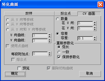

此对话框提供将一种曲面转化为另一种曲面或调整曲面参数的通用方法。
如果曲面不是放样,此选项卡将其转化为所指示的放样类型。
该控件相当于“创建放样”对话框的控件。
沿曲面 U 维使用曲线来构建 U 向放样。
沿曲面 V 维使用曲线来构建 V 向放样。如果该表面已是 U 向放样,设置此项以更改放样维度。
使用 U 维度 和 V 维度来构建 UV 向放样。
在 U 向中设置曲线数。
在 V 向中设置曲线数。
启用此选项后,从点曲线而不是从默认的 CV 曲线构建放样。默认设置为禁用状态。
此控件仅用于 UV 向放样(从 U 向和 V 向等参线)。用于在每个段中增加点数。
此控件仅用于 UV 向放样(从 U 向和 V 向等参线)。启用此选项后,在编辑曲面时,曲线相交上的相交熔合点可确保 U 向和 V 向曲线继续相交,并确保该曲面与其父曲线保持重叠。由相交曲线构建的 UV 向放样行为比较确定。默认设置为启用。
如果曲面不是一个点曲面,则此选项卡将其转化为点曲面。
设置点数行(位于曲面的 U 轴上)。
设置点数列(位于曲面的 V 轴上)。
选中此选项后,3ds Max 会计算点数。此选项按照精确性重建曲面。“公差”值越低,重建的精确性越高。增加“公差”值将使采用更少的点重建曲面成为可能。
如果曲面不是一个 CV 曲面,此选项卡将其转化为 CV 曲面。
这是默认的选项卡。
选中此选项后,微调器设置 CV 曲面中的 CV 数量。
设置 CV 行数(位于曲面的 U 轴上)。
设置 CV 列数(位于曲面的 V 轴上)。
选中此选项后,3ds Max 会计算 CV 数。此选项按照精确性重建曲面。“公差”值越低,重建的精确性越高。增加“公差”值将使采用更少的 CV 重建曲面成为可能。
使用这些控件可以重新参数化 CV 曲面,并启用自动重新参数化。
弦长重新参数化可以根据每个分段长度的平方根设置结(位于参数空间)的空间。
弦长重新参数化通常是最理想的选择。
均匀结点向量的优点在于当编辑曲面时只局部更改该曲面。使用弦长重新参数化时,如果移动任意 CV 可能会更改整个曲面。
启用后,在编辑曲面时,该曲面将采用当前活动的重新参数化方法自动重新参数化。禁用此选项后,不会发生重新参数化,除非使用对话框专门对其进行请求。默认设置为启用。
启用此选项后,将在视口中显示转化预览效果。禁用此切换可以加速转化,特别是对于放样。
此选项只在曲面已是 U 向放样或 UV 向放样时才可用。启用此选项后,当单击“确定”时,“转化曲面”将删除原始放样曲线。禁用此选项后,原始曲线位置保持不变。默认设置为禁用状态。
