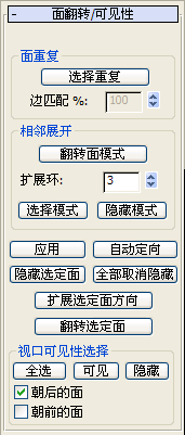

使用这些控件可以控制实体对象中面的朝向。
“可编辑实体对象”卷展栏
“面翻转”按钮可切换“面翻转/可见性”卷展栏,并且您也可以通过单击“应用”关闭此卷展栏。
- 背面消隐
- 切换其法线从观察点向外指向的面的显示。翻转面时,通常需要选择面向错误方向的面。
“面重复”组
使用这些控件用于选择重复面。利用边匹配百分比设置可以匹配近似但不相同的面。
- 选择重复
- 根据边的匹配百分比选择重复的面。100% 边匹配将仅选择具有完全相同边的重复面。
- 边匹配 %
- 定义面需要近似匹配至何种程度(根据边计数)才被认为是重复的面。100% 匹配表示每个面的所有边都必须匹配。50% 的值表示所含边数较少的面的半数边需要匹配。
普通实体对象没有重复面。然而,有时自曲面模型生成的模型(生成自诸如 Catia、Rhino 或 Alias Studio 之类的软件)包含错误创建或复制操作创建的重复面。
“相邻展开”组
“相邻展开”提供了一种按具有共同方向的面的相邻环进行选择的方式。环的定义为与选定面相邻的所有面。与选定面有关的环 1 选择与该面有公共边且方向相同的所有面。
- 翻转面模式
当该模式处于活动状态并且您选择一个面时,将按“扩展环”值的定义翻转该面和周围所有的面。
提示: 如果您尝试翻转单个面时得到意外结果,请确保“扩展环”(参见下文)设置为 0,该值意味着仅翻转您单击的面。
- 扩展环
周围环的数目受您应用的功能影响:翻转、选择或隐藏。值为 0 时仅影响您选择的面,而为 1 时会影响与您选择的面有公共边的面;也就是说,直接相邻面。值为 2 时会将效果扩展到与第一个扩展环有公共边的面,依此类推。
- 选择模式
根据“扩展环”值选择与选定面具有相同方向的面。
- 隐藏模式
根据“扩展环”值隐藏与选定面具有相同方向的面。
警告: 以下命令不可撤消。已禁用撤消以便允许您更有效地处理较大的实体对象。
- 应用
- 应用当前设置并关闭此卷展栏。
- 自动定向
- 尝试使用光线跟踪和相邻信息的组合自动统一对象中的所有面。对于复杂对象,此操作可能需要较长的时间。
- 隐藏选定面
- 隐藏当前选定的面。
- 全部取消隐藏
- 取消隐藏所有隐藏的面。
- 扩展选定面方向
- 扩展由一个环选择的当前面。
- 翻转选定面
- 翻转当前选定的所有面的方向。
“视口可见性选择”组
此部分中的工具利用当前视口方向帮助定向面。此工具对于将开放壳对象(如钣金件)进行一致性定向非常有用。
- 全选
- 选择所有朝后的或朝前的面,或选择这两种面,具体情况取决于主动选择。
- 可见
- 选择使朝后的面或朝前的面可见,或者使这两种面都可见,具体情况取决于主动选择。
- 隐藏
- 选择隐藏朝后的面或朝前的面,或同时隐藏这两种面,具体情况取决于主动选择。
- 朝后的面
- 单击“全选”、“可见”或“隐藏”(参见上文)只影响主法线指向后方的面;即,从观察点向外指。
- 朝前的面
- 单击“全选”、“可见”或“隐藏”(参见上文)只影响主法线指向前方的面;即,指向观察点。
