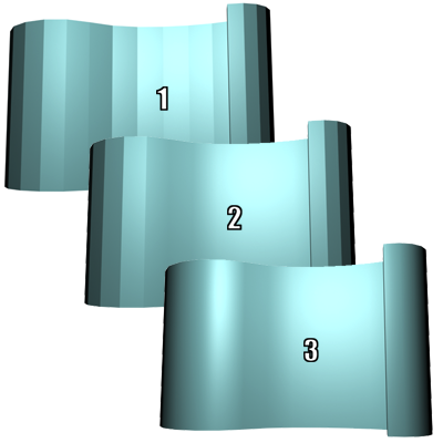

1. 未应用任何平滑
2. 平滑阈值为 15
3. 平滑阈值为 30
