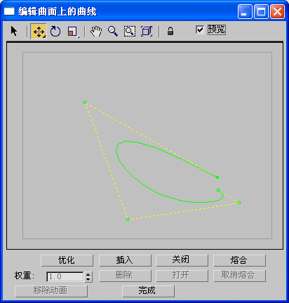

该对话框可以在曲面上编辑曲线,如同在视口中编辑常规曲线那样。该对话框的主要部分是曲面的两维视图。控件提供一般的曲线编辑功能。
这是一个无模式对话框。当“编辑曲面上的曲线”对话框为打开状态时,可以使用 3ds Max 主窗口。然而,如果选择不同种类的曲线或子对象而不是选择一条曲线,则该对话框将关闭。
可以编辑多个曲面上的 CV 或曲面上的点曲线,但不能同时编辑这两种类型的曲线。

该工具栏下面是曲线的 2D 图像。该图像显示了曲线的点或 CV,可以如同在视口中编辑子对象那样对其进行编辑。
如果在图像中右键单击,则将出现弹出菜单,用于在“选择”、“移动”、“选择”和“缩放”之间切换。这是另一种使用工具栏的方式。
如果鼠标具有中键,则可以使用它在此窗口中平移。
这些控件相当于在点子对象的卷展栏上的编辑控件。(“打开”按钮的工作方式不同。)在曲面上创建新曲线时,这些控件处于禁用状态。
向曲线添加点。此操作不改变曲率。对于点曲线,曲率可能会发生更改,不过只是轻微的变化。
(不适用于曲面上的点曲线。)
闭合曲线。
熔合两个点。
(不适用于曲面上的点曲线。)
删除选定点。
通过在曲线原来关闭的地方取消熔合点打开曲线。
取消熔合选定点。
从选定点或 CV 中移除动画控制器。
