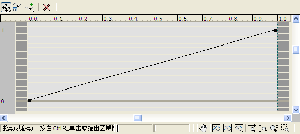

使用“径向大小”对话框可以确定镜头效果的大小。“径向大小”对话框会显示每一端有一个点的曲线,代表镜头效果的径向大小。曲线的默认位置表明镜头效果距离效果中心的半径相同。

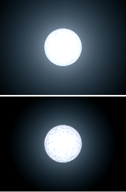

光晕效果应用了不同径向大小设置的对象
通过沿曲线添加和移动点,可以将某个点移动到图形上值 1 的上方,进一步扩展效果的应用区域。也可以在图形上的 1 和 0 之间移动点,减小效果的应用区域。最后,可以将某个点移动到图形上的 0 的下方,消除效果的应用区域。
对话框底部的按钮可以更改对话框的显示。也可以通过在两个输入框中输入值,手动输入水平位置或垂直位置。
沿着任意方向移动所选的点。单击并按住“移动”按钮可以显示弹出按钮,从弹出按钮中可以选择沿着任意方向移动、仅沿着水平方向移动或仅沿着垂直方向移动的按钮。单击其他按钮之前,移动功能始终处于活动状态。该按钮在处于活动状态时呈黄色或蓝色(具体取决于颜色方案)。
垂直向上或向下调整点的比例。单击一次即可启用“调整点的比例”。单击其他按钮之前,调整点的比例功能始终处于活动状态。该按钮在处于活动状态时呈黄色或蓝色。
可以在“径向大小”曲线上的任意位置添加点。单击并按住“添加点”按钮可以显示弹出按钮,从弹出按钮中可以选择添加角点或 Bezier 点的按钮。单击一次即可启用“添加点”。单击其他按钮之前,添加点功能始终处于活动状态。该按钮在处于活动状态时呈黄色或蓝色。
删除所选的点。
可以手动输入所选点的水平位置值。
可以手动输入所选点的垂直位置值。
可以通过单击并拖动“径向大小”图形,将其向左、向右、向上或向下移动。单击一次即可启用平移。单击其他按钮之前,平移功能始终处于活动状态。该按钮在处于活动状态时高亮显示。
使曲线在垂直方向和水平方向均适合对话框窗口,以便显示整个曲线。
使曲线在水平方向适合对话框窗口,以便显示曲线的整个长度。
使曲线在垂直方向适合“径向大小”图形,以便显示曲线的整个高度。
调整“径向大小”图形的宽度。
垂直缩放调整“径向大小”图形的长度。
放大或缩小整个“径向大小”图形。
可以通过拖动“径向大小”图形中的某个区域,缩放该区域使该区域填满窗口。
