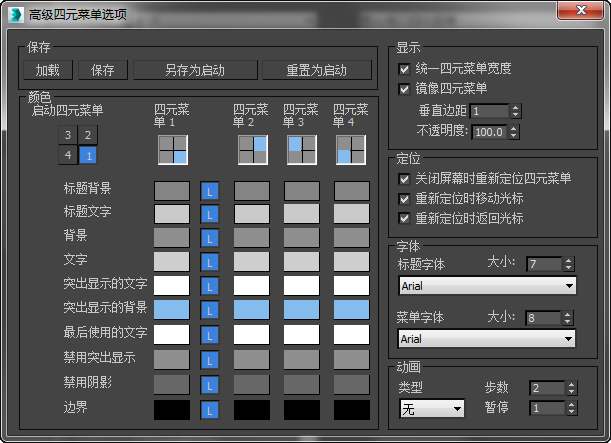

使用“高级四元菜单选项”对话框可以自定义四元菜单的大小和颜色。也可以自定义其他四元菜单的行为,如重新定位、输入字体和光标行为。
界面
“保存”组
- 加载
- 用于加载四元菜单选项 (.qop) 文件。
- 保存
- 将设置保存到 .qop 文件中。
- 另存为启动
- 将当前设置另存为启动设置。
- 重置为启动
- 将选项重置为默认设置 (defaultui.qop)。

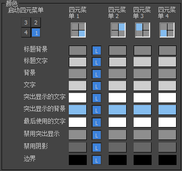

“颜色”组
“颜色”组可以自定义四元菜单的颜色。
- 启动四元菜单
- 打开四元菜单时,选择光标在哪个四元菜单中开始。
- [颜色列表]
- 列出了四元菜单中的可自定义元素,并通过象限进行分隔。单击色样可以打开“颜色选择”对话框。
如果四元菜单元素的颜色被锁定(由一个按下的“L”按钮所指示),每个分隔的四元菜单将共享同一颜色,当更改其中一个四元菜单中的颜色时,所有四元菜单的颜色都将会更改。
通过禁用四元菜单元素的锁定(“L”)按钮,可以分别自定义每个四元菜单。
“显示”组
- 统一四元菜单宽度
- 启用时,所有显示的象限宽度相同。宽度取决于最宽的象限。
- 镜像四元菜单
- 启用此选项后,四元菜单中的文本与菜单的内侧边缘对齐:右侧四元菜单中的文本为左对齐,左侧四元菜单中的文本为右对齐。
禁用此选项后,四元菜单中的所有文本都为左对齐。
- 垂直边距
- 设置四元菜单中命令之间的垂直间距。
- 不透明度
- 设置四元菜单的不透明度。
“定位”组
- 关闭屏幕时重新定位四元菜单
- 当部分菜单项在屏幕边缘外打开时,可以自动调整四元菜单的位置。移动菜单以便整个菜单都显示在屏幕上。
- 重新定位时移动光标
- 调整四元菜单的位置后,将光标移动到其新位置。
禁用后,右键单击以显示四元菜单的同时,按住鼠标按钮。将光标移动到菜单上后,释放鼠标按钮。
- 重新定位时返回光标
- 从四元菜单中选中操作后,光标将返回到屏幕上最初进行右键单击的位置。
“字体”组
- 标题字体
- 设置四元菜单标题字体。
- 大小
- 设置四元菜单标题字体的大小。
- 菜单字体
- 设置四元菜单内文本字体。
- 大小
- 设置四元菜单内文本字体的大小。
“动画”组
- 类型
- 从下列选项中设置四元菜单的动画类型:
- 无右键单击将立即打开四元菜单。
- 衰减按从四元菜单 1(右下角)到四元菜单 4(左下角)的逆时针顺序从透明淡入到不透明就可以打开四元菜单。“步数”值设置淡入速度,“暂停”值设置四元菜单之间的时间。
- 台阶
- 用于完成四元菜单动画显示的帧数。仅当类型设置为“衰减”时才适用。
值越大,过渡越平缓(透明到不透明)。
- 暂停
- 四元菜单逆时针出现的速度。仅当类型设置为“衰减”时才适用。
该值越大,四元菜单的动画显示越慢。
