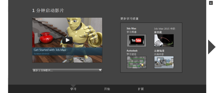

学习
提供 1 分钟启动影片列表,以及其他学习资源,包括指向 3ds Max 学习频道、3ds Max 学习路径和可下载示例文件的链接。
注: 当您选择 1 分钟启动影片时,将转到一个网页来观看该影片,这需要 Internet 连接。从该网页,可以选择将所有 1 分钟启动影片下载到计算机 (www.autodesk.com/3dsmax-essentials-chs)。

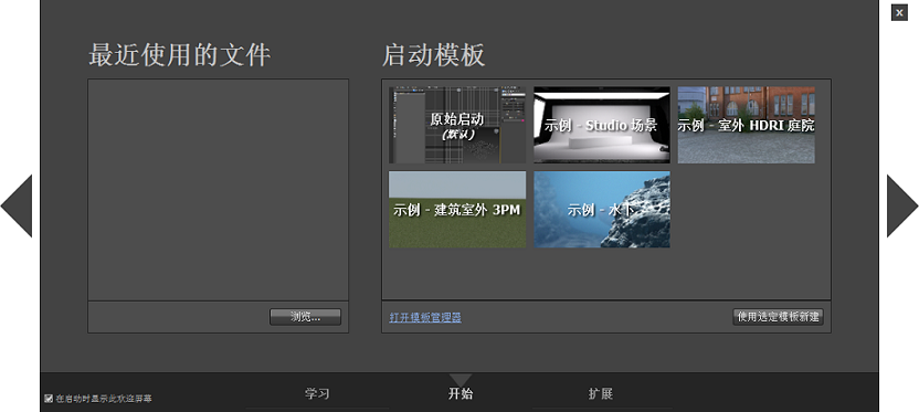

开始
允许您打开最近使用的文件,或创建新场景。您可以从列出的最近使用的文件中进行选择,或单击“浏览”按钮以搜索不同文件。
注: 您可以通过编辑文件 RecentDocuments.xml (位于安装 3ds Max 的根文件夹中)来管理最近使用的文件列表。
若要创建新场景,请从“启动模板”面板中选择模板。选择模板后,单击“使用选定模板新建”以开始工作。

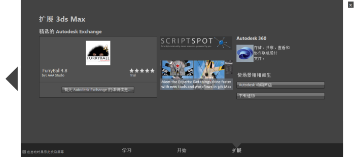

扩展
提供途径来扩展 3ds Max 的功能。
您可以搜寻 Autodesk Exchange 商店提供的其中一个精选应用,以及有用的 Autodesk 资源的列表,包括 Autodesk 360 和 The Area。还可以通过单击“Autodesk 动画商店”链接和“下载植物”链接添加到您的场景中。
