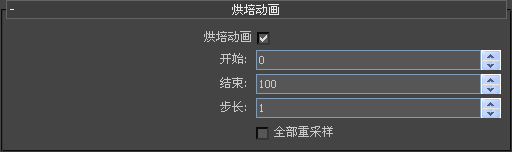

烘焙动画
通过此选项可以在导出时烘焙(或绘制)动画。
激活此选项后,所有不受支持的约束和控制器(包括 3ds Max Biped)都会重采样为动画曲线。然后,您可以将这些曲线导入到其他不支持 3ds Max 约束的应用程序中。
该插件会自动采用宿主应用程序“时间表”当前设置中的“开始”和“结束”值。一旦激活该选项,便可以通过更改的方式来修改这些值。
注: 烘焙动画的“开始”/“结束”/“步长”值无法保存在预设中。3ds Max FBX plug-in始终会从导出的场景中导出这些值。详细信息请参见预设烘焙动画设置
“步长”值定义每帧所创建的关键点的个数,默认值为 1。例如,将步幅设置为 2,那么每隔一帧仅能烘焙和导出一个关键点。
注: FBX 导出器会对任何在 FBX 所不支持的通道(例如约束、控制器等等)上具有关键点的对象烘焙动画。
全部重采样
使用“全部重采样”选项还可以烘焙所支持的动画元素。该选项与“烘焙动画”选项不同,后者仅有选择地烘焙不受支持的元素。
注: “全部重采样”选项使用宿主应用程序的帧速率对动画重新采样。如果希望“全部重采样”选项使用不同的帧速率进行采样,则必须在 3ds Max 中指定其他帧速率设置。
“全部重采样”选项的状态会根据“烘焙动画”选项的状态而相应发生变化。如果“烘焙动画”选项处于禁用状态,则无法使用“全部重采样”选项。

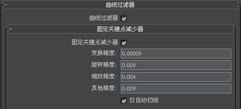

固定关键点减少器
激活“固定关键点减少器”过滤器可以移除多余的关键点。多余的关键点是指那些具有相同值、且等效于在曲线上水平内插的关键点。多余关键点通常是对曲线重新采样的结果。
之前:
之后:
您可为每种变换(变换、旋转、缩放及其他,其他变换包括变形和自定义属性曲线等情况)设置特定的阀值。
默认值为:
这些值表示通用单位。这就是需要相对于场景的世界比例来修改阈值的原因。无论场景的比例高低,都是如此。
如果关键点在数值上相等,则请使用非常小的值以确保不丢失动画。
如果使用此过滤器来消除噪音(例如从运动捕捉数据),则可能需要修改这些值。
设置 说明
变换精度 变换曲线的阈值(通用单位)。
旋转精度 旋转曲线的阈值(通用单位)。
缩放精度 缩放曲线的阈值(通用单位)。
其他精度 其他曲线的阈值(通用单位)。
仅自动切线 该选项可确保仅过滤“自动”关键点类型。否则,可能会删除插值大于特定阈值的关键点。

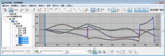

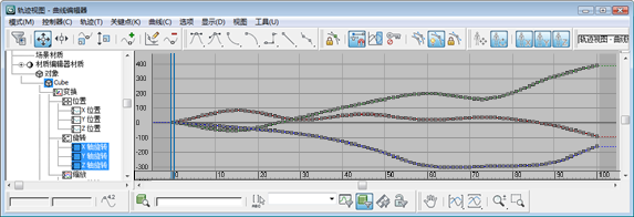

展开旋转
该过滤器将重新计算旋转曲线,从而减少特定组件 180 度旋转跳跃的次数。您可以使用该过滤器修改或置换这些旋转跳跃和/或万向锁,而且不会在视觉上影响最终动画。
之前:
之后:
注: “展开旋转”过滤器必须对旋转曲线(X、Y 和 Z 分向量)的所有向量重新采样。经过这种重新采样,插件可以找到表示同一旋转的值的新路径。

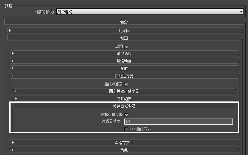

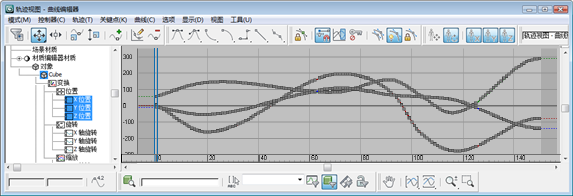

关键点减少器
激活关键点减少器可在导出时减少动画曲线上的关键点数。关键点减少器可通过将这些关键点自动替换为切线来减少关键点,保持动画原样,同时减少关键点的数量来加快处理速度。
您还可以使用该过滤器减少重新采样曲线上关键点的数量,这样您可以编辑关键点而不是密集的数据。
之前:
之后:
注: 所需关键点的数量与动画精度之间始终存在着一种平衡关系。关键点越多,则动画精度越高。关键点越少,则编辑关键点就越容易,但精度就越低。
设置 说明
过滤器强度 通用值。大多数情况下,默认值 (1) 足以减少关键点的数量,同时继续忠实于原始视觉效果。
注: 增加过滤器强度(例如增加至 4.0)可移除更多关键点,这可以加快处理速度,但产生的动画会不够精确。
XYZ 曲线同步 使用该选项可在每个添加的关键点处将关键点添加到其他曲线(X、Y 或 Z),以便随时间变化每个关键点始终存在于同一向量的所有三条曲线(X、Y 和 Z)上。
注: 此设置可增加关键点的数量,但如果希望同时在所有曲线上选择一个关键点,此设置是很有用的。游戏引擎通常需要此设置才能进行实时动画播放。
关键点减少器过滤器的默认值是精度值 1.0,且“XYZ 曲线同步”选项已禁用。
