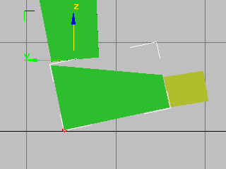

接触状态:脚后跟踩踏轴处于 14 帧
脚以脚后跟着地。在“关键点信息”卷展栏中,点击“设置踩踏关键点”,将 IK 混合值设置为 1.0,并打开“对象空间”和“连接到前一关键点”。脚后跟上的轴被选定。

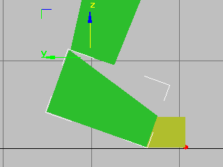

轴点转换到 16 帧处的脚的球形部位。

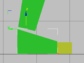

下一关键帧也是一个踩踏关键点,因为脚是平直地放在地面上的。在“关键点信息”卷展栏中,单击“设置踩踏关键点”。脚的球形部位上的轴被选定。
设置踩踏关键点,锁定轴在 17 帧。

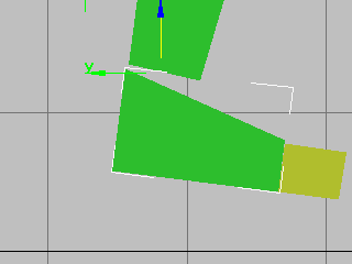

脚后跟抬起,脚趾保持平放于 18 帧
围绕脚的球形部位所在轴旋转脚以后,在脚趾所在轴上设置另一个踩踏关键点。

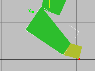

在脚趾末端 19 帧处将脚旋转脱离轴。
这是另一个位于脚趾末端所在轴上的踩踏关键点:脚围绕脚尖旋转。
