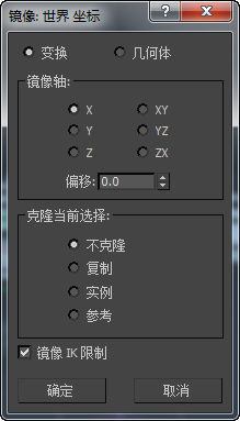

该对话框的标题栏显示当前正在使用的坐标系。
变换/几何体
确定镜像如何处理反射的几何体。
  • 变换:使用旧的镜像方法,它镜像任何世界空间修改器效果。
  • 几何体:应用镜像修改器,其变换矩阵与当前参考坐标系设置相匹配。
    注: 此选项不会镜像任何世界空间修改器 (WSM) 效果。如果您希望镜像对象对未镜像的 WSM 做出正确反应,则该选项非常合适。

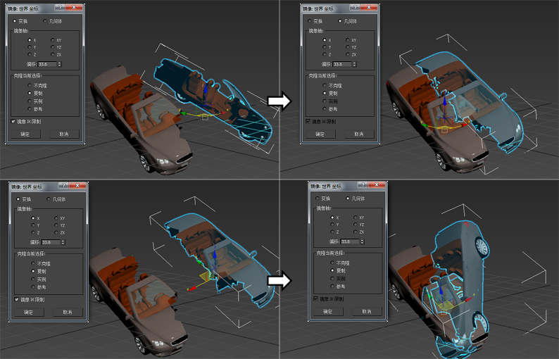

在下图中,首先通过“变换”选项(左上)和“几何体”选项(右上)在世界坐标系中镜像、克隆和偏移汽车。该图的下半部分使用局部坐标系描绘了相同的过程。
“镜像轴”组
镜像轴选择为 X、Y、Z、XY、XZ 和 YZ。选择其一可指定镜像的方向。这些选项等同于“轴约束”工具栏上的选项按钮。
偏移
指定镜像对象轴点距原始对象轴点之间的距离。
“克隆当前选择”组
确定由“镜像”功能创建的副本的类型。
  • 不克隆(默认设置。)在不制作副本的情况下,镜像选定对象。
  • 复制 将选定对象的副本镜像到指定位置。
  • 实例 将选定对象的实例镜像到指定位置。
  • 参考 将选定对象的参考镜像到指定位置。
