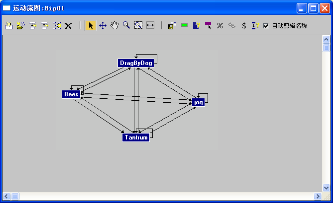

这将显示“运动流图形”。
3ds Max 打开一个文件对话框。
剪辑和变换就会出现在“运动流图形”中。每个变化都显示了它的“权重”值,默认值为 100。
3ds Max 将打开“过渡编辑器”对话框。

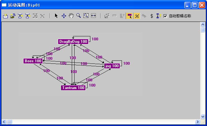

该剪辑会变成紫色,并且会被指定 100 的权重。使用随机运动脚本时,任何 Biped 都会首先使用选定的剪辑。

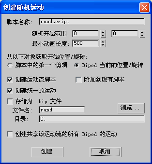

会根据“运动流图形”中的剪辑和“最小动画长度”来创建随机脚本。

所有链接剪辑的变换的权重指定为 100,意味着所有变换都有均等的机会第一个开始。
剪辑全部会变成紫色,并被赋予 100 的权重。所有剪辑均有相同的首先启用机会。
该值应当足够大以包含动画中所有想要的剪辑。
3ds Max 将基于“运动流图”中的剪辑创建一个随机脚本。可以在剪辑对话框或“变换编辑器”中改变剪辑和变换的百分比来支持某一剪辑或变换。
