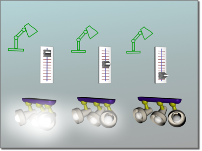

视口中的光源图标
“调光器”选项可以控制光源中所有灯光的强度
