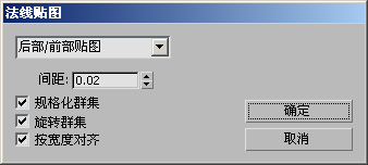

“法线贴图”对话框
程序贴图的法线贴图方法基于不同矢量投影方法,将平面贴图应用到纹理多边形。这种方法最为简单,但可能会导致比“展平贴图”对话框更严重的纹理扭曲。“法线贴图”对话框可以控制簇进行贴图和定义的方式。
界面
(下拉)
设置贴图方法:
  • 后/前
  • 左/右
  • 顶/底
  • 长方体无顶面
  • 长方体
  • 钻石
间距
群集之间的间距。
该设置越高,簇之间的缝隙看起来更大。
规格化簇
启用此选项时,最终布局将缩小为 1.0 个平方单位,以在标准编辑器贴图区域内大小适合。禁用此选项时,群集的最终大小将在对象空间中,并且可能比在编辑器贴图区域中大得多。为了获得最佳结果,请启用此选项。
旋转簇
如果启用此选项,将旋转群集,以使其边界框的尺寸最小。例如,旋转 45 度的矩形边界框比旋转 90 度的矩形边界框占据更多的区域。
按宽度对齐
如果启用此选项,则群集的宽度控制群集的布局。如果禁用此选项,则群集的高度控制群集的布局。
确定
接受设置,关闭对话框,并按指定执行贴图。
取消
取消所有的更改,然后关闭对话框。
设为默认值
使当前设置作为当前会话的默认值。
