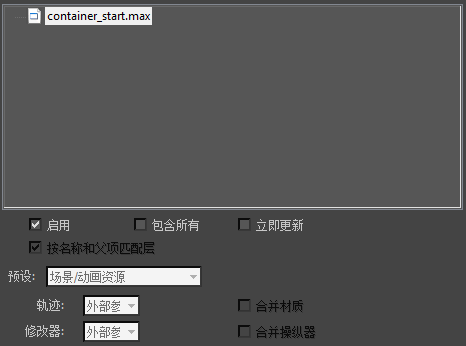

如果关闭“包含所有”时创建外部参照记录,则仅(在“外部参照合并”对话框中)为外部参照记录选择的这些实体会成为该记录的一部分,源文件中创建的任意对象都不会成为其中的一部分。如果在创建记录时启用“包含全部”,则当重新打开文件或“更新”主文件时,源文件中新创建的所有对象都会成为外部参照记录的一部分。如果在更新记录之前(第一个外部参照对象之后)启用“包含全部”,则所有新对象都将包含在外部参照对象只中,但之后禁用此选项将不会从该记录中删除它们。
如果源场景包含嵌套外部参照对象,如果不注意场景树,则使用“包含全部”选项时可能会引起一些混乱。请看下面的排列:
master.max (Include All) --> a.max (Include All) --> b.max
如果后来打开 b.max,创建对象并保存它,然后在打开和保存 a.max 之前打开 target.max,那么将不会在 b.max 中看到新创建的对象。场景 master.max 只是读取 a.max,因为 a.max 没有发生变化,所以新对象就不会出现。
启用该复选框且层名称匹配但其父项不匹配时,3ds Max 将创建一个新的无父项层,名称相同,并后跟序列号。

禁用“按名称和父项匹配层”后,外部参照的字符将放置在女性
士兵层上。启用“按名称和父项匹配层”后,外部参照的字符将放置在没有父项的新层上,名称为 Soldiers.001。
必须在添加外部参照记录(源)文件之前 选择此选项。
如果仅添加几何体内容,建议使用此选项;例如,从几何体模型库添加。
建议用于明暗处理和照明工作流。
建议用于动画工作流。
建议用于明暗处理和照明工作流。
当您使用局部时,如果将“冻结变换”与源对象一起使用,主场景从源文件继承变换信息。这在调整装备时特别有用。
您在本地设置的关键点仍然处于活动状态。
必须在添加外部参照记录(源)文件之前 选择“修改器”选项。
虽然“合并变换”、“合并材质”、“合并操纵器”和“修改器”的设置在添加一个记录之后被禁用,但是在“外部参照记录”列表中高亮显示记录时,切换和列表字段将会显示创建该记录时使用的设置。
要使用“合并材质”,必须在添加外部参照记录(源)文件之前 启用此选项。
如果启用“合并材质”选项并且目标场景与外部参照源场景中的材质之间(或是两个外部参照记录中的材质之间)存在名称上的冲突,3ds Max 将显示“重复名称”对话框,以便您可以解决这些冲突。
要使用“合并操纵器”,必须在添加外部参照记录(源)文件之前 启用此选项。
