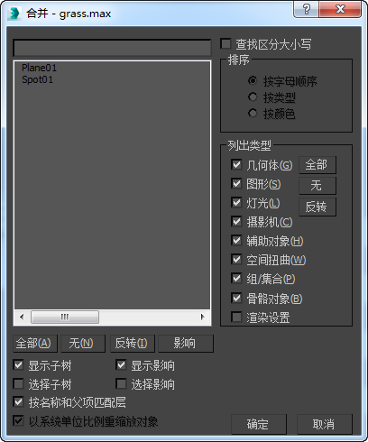

使用“合并”对话框可以加载和保存有或没有从属对象的影响对象。在很多情况下,应该参考对象及其影响,但是显示只能使您了解关系,不能使您在外部参考它们。
在列表窗口中选择了一个项并且单击影响,则在列表窗口中的该对象的影响便被选中。选择列表窗口中的某项并启用“显示影响”时,该对象的影响将会在该列表窗口中显示为蓝色。选择列表窗口中的某项并启用“选择影响”时,也将在该列表窗口中选择该对象的影响。
使用“合并文件”对话框打开要合并的场景文件。这将打开“合并”对话框,其中的控件类似于“选择浮动框”上的控件。
启用该复选框且层名称匹配但其父项不匹配时,3ds Max 将创建一个新的无父项层,名称相同,并后跟序列号。

禁用“按名称和父项匹配层”后,合并的字符将放置在女性
士兵层上。启用“按名称和父项匹配层”后,合并的字符将放置在没有父项的新层上,名称为 Soldiers.001。
