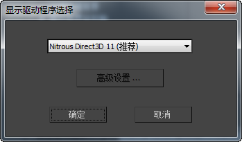

“显示驱动程序选择”对话框
在“首选项设置”对话框的“视口”面板上选择并配置图形的显示驱动程序。本主题介绍了“显示驱动程序选择”对话框中可用的驱动程序选项。

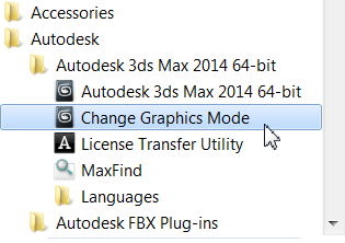

提示: 也可以在启动 3ds Max 时更改图形驱动程序,方法是转到 Windows“开始”菜单,然后选择“程序”“Autodesk” Autodesk 3ds Max 2017 [安装版本]”“更改图形模式”。
此外,您可以在从命令行启动 3ds Max 时指定图形驱动程序。

[“显示驱动程序”下拉列表]
可用于选择要使用的驱动程序。如果更改活动的驱动程序,3ds Max 会提示您必须先退出,然后重新启动 3ds Max,新选择的驱动程序才能变为活动状态。
  • Nitrous Direct3D 11(推荐)(默认设置。)选择 Nitrous 图形驱动程序和视口系统。
    此驱动程序要求使用 Direct3D 11。
  • Nitrous Direct3D 9 选择 Nitrous 图形驱动程序和视口系统。
    此驱动程序要求使用 Direct3D 9.0。
  • Nitrous 软件选择 Nitrous 图形驱动程序和视口系统。
    Nitrous 软件驱动程序不要求硬件支持。它虽然比硬件支持的版本慢,但却支持多线程和多个 CPU。
    Nitrous 软件驱动程序受 WARP 的支持。
  • 旧版 Direct3D 选择旧版 Direct3D 驱动程序。
    此驱动程序要求使用 DirectX 9.0c 或更高版本。
    旧版视口的视口配置选项不同于 Nitrous 视口的视口配置选项。旧版 Direct3D 驱动程序的其他选项位于“配置 Direct3D”对话框中。
  • 旧版 OpenGL 选择旧版 OpenGL 驱动程序。
    对于 OpenGL 驱动程序,3ds Max 使用为您的操作系统安装的显示驱动程序。如果您的系统具有任何形式的硬件图形加速,可以使用 OpenGL 驱动程序。
    旧版视口的视口配置选项不同于 Nitrous 视口的视口配置选项。旧版 OpenGL 驱动程序的其他选项位于“配置 OpenGL”对话框中。
    警告: OpenGL 驱动程序不能在视口中预览阴影或环境光吸收。
高级设置
仅当选择了“旧版 Direct3D”驱动程序时可用。单击此选项可打开“Direct3D 驱动程序设置”对话框。
