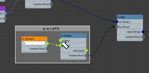

函数
输入或操作符节点的函数输出会将输入节点、操作符节点以及该节点左侧的所有图形视为函数。该图形中未连接的输入节点将成为函数的参数。
未连接的输入 x(任意)将成为函数的参数。
函数参数的顺序取决于使用深度优先遍历来遍历图形时未连接的连接器的显示顺序。在深度优先遍历中,在访问节点本身以前,将按自上而下的顺序对子节点进行递归访问。
函数类型和“元数”
函数的类型取决于参数的数量、参数的类型以及函数的返回类型。函数的参数数量称为函数的元数。元数为 3 或以下的函数有特殊的名称:
返回类型为布尔型并且元数为零或以上的函数也称为谓词。
