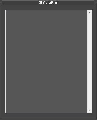

“字符串选项”卷展栏(mental ray 渲染器)
可以输入 mental ray 字符串选项。
在 mental ray 源文件中,通过选项块可以指定各种设置。
重要: 并非所有选项都可用作字符串选项。有关详细信息,请参见 mental ray 帮助中的此页面。在 mental ray 帮助中,字符串选项置于引号内。
在“字符串选项”窗口中输入的选项随 3ds Max 场景一起保存。
如果某个选项也出现在“渲染设置”对话框界面中,则设定的“字符串选项”值将覆盖界面设置。
界面
[文本窗口]
输入要在 mental ray MI 文件中输入的字符串选项。
