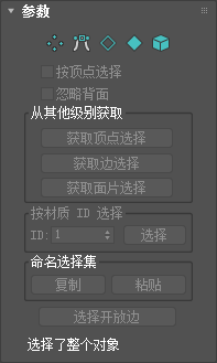

“参数”卷展栏
提供各种按钮,用于启用和禁用不同的子对象模式,使用命名选择和控制柄,显示设置和关于选中条目的信息。
通过“选择”卷展栏顶部的图标,可以指定面选择的方法。在这里单击一个按钮与在修改器堆栈中选择一个子对象类型效果相同。再次单击该按钮将其禁用并返回到对象选择层级。
顶点
选定光标下的顶点;区域选择将选择区域内的顶点。
控制柄
选定光标下的控制柄;区域选择将选择区域内的多个控制柄。
边
选定光标下的边;区域选择将选择区域内的多条边。
面片
选定光标下的面片;区域选择将选择区域内的多个面片。
元素
选定对象中的所有连续面;区域选择的结果与此相同。
按顶点选择
在当前层级选中使用您所单击的顶点的任何子对象。应用到所有子对象层级除了“顶点”。同样也适用于“区域选择”。
忽略背面
只选择其法线使其在视口中可见的这些边、面片或元素。禁用该选项后(默认设置),选择包含所有的子对象,而无论其法线方向。
注: 在“显示”面板中的背面消隐设置状态不影响子对象选择。因此,如果禁用“忽略背面”,即使看不到子对象但仍然可以选择它们。
注: “忽略背面”复选框的状态也会影响“边”子对象选择级别的边选择。
“从其他级别获取”组
将选择从一个子对象层级应用到另一个子对象层级。
获取顶点选择
根据上一次顶点选择来选择边、面片或元素。该选择会被添加到当前选择中。仅当“顶点”不是当前子对象层级时才可用。
获取边选择
根据上一次边选择来选择顶点、面片或元素。选择含有该边的顶点、面片或元素。只有当“边”不是当前子对象层级时才可以使用。
获取面片选择
根据上一次面片选择来选择顶点、边或元素。该选择会被添加到当前选择中。只有当“面片”不是当前子对象层级时才可以使用。
“按材质 ID 选择”组
根据其材质 ID 选择面。
ID
将微调器设置为想要选择的 id 编号,然后单击“选择”按钮。单击时按下 Ctrl 键以添加到当前选择中,或者按下 Alt 键从当前选择中删除。
“命名选择集”组
这些功能主要用于在相似对象间、类似修改器和可编辑对象间复制子对象的命名选择集。例如,可以将一个面片选择修改器应用到球体上,创建一个边的命名选择集,然后将选择复制到另一个已经转化为可编辑面片对象的球体上。甚至可以将选择集复制到一个不同类型的对象上,因为选择是由实体的 ID 编号定义的。
标准过程是创建一个选择集,为其命名,然后使用“复制”将其复制到复制缓冲区中。接下来,选择一个不同的对象和/或修改器,转入与复制选择集时所在的相同的子对象层级,然后单击“粘贴”。
注: 因为子对象 ID 编号根据对象而有所不同,在不同对象间复制命名选择集可能会产生意外的结果。例如,如果缓冲的选择集只含有比目标对象中任何现有编号都大的实体,那么当粘贴选择集时不会选中任何实体。
复制
将命名选择放置到复制缓冲区。
粘贴
从复制缓冲区中粘贴命名选择。
选择开放边
选择所有只有一个面的边。在大多数对象中,这会显示何处缺少面片。只在“边”子对象层级下才可以使用。
选择信息
在“面片选择参数”卷展栏的底部有一个文本显示,它提供关于当前选择的信息。如果没有子对象选中,或者选中了多个子对象,那么该文本给出选择的数目和类型。如果选中了一个子对象,那么该文本给出选定项的 ID 编号和类型。
注: 当前子对象类型是“面片”或“元素”时,选择信息按面片给出。
