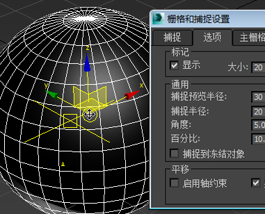

“栅格和捕捉设置”对话框的“选项”面板可以设置与捕捉相关的选项。

界面
注: 运行时生成“栅格和捕捉设置”对话框的布局。因此,可能与此处显示的图看起来略微不同。
“标记”组
提供影响捕捉点可视显示的设置。
显示
切换捕捉指南的显示。禁用时,捕捉仍然起作用,但捕捉光标不会显示。
大小
以像素为单位设置捕捉“击中”点的大小。这是一个框形的图标,表示源或目标捕捉点。
“通用”组
捕捉功能包括易于使用的几个增强功能。使用捕捉时,如果光标出现在小于捕捉预览半径 距离但大于捕捉半径 距离的潜在捕捉点的距离内,则捕捉光标跳到该点作为捕捉发生位置的预览,但实际上没有发生捕捉。
要将预览点用作捕捉点,请根据上下文单击或释放鼠标按钮。如果不是这种情况,则继续将光标移向潜在的捕捉点,以便光标出现在等于或小于“捕捉半径”值的距离内,进行捕捉。
提示: 为了获得最佳效果,请保持“捕捉预览半径”值比“捕捉半径”值多 10 像素或更多。这样就可以在实际发生捕捉之前预览任何捕捉。
捕捉预览半径
当光标与潜在捕捉到的点的距离在“捕捉预览半径”值和“捕捉半径”值之间时,捕捉标记跳到最近的潜在捕捉到的点,但不发生捕捉。默认设置是 30。
当捕捉到预览点为高亮显示时,释放或单击鼠标按钮(取决于上下文)以捕捉当前选择的位置。或者,使用显示的捕捉点之前,通过重复按 Alt+Shift + S 键可以在可用的预览点和捕捉点之间循环。
注: 通常将“捕捉预览半径”值设置为比“捕捉半径”值高,以便预览发生在捕捉之前。如果试图将“捕捉预览半径”值设置为小于“捕捉半径”值,则 3ds Max 将减小后者以使二者相等。这样就有效地禁用了预览,以便只有捕捉有效。
捕捉半径
以像素为单位设置光标周围区域的大小,在该区域内捕捉将自动进行。默认设置为 20。
注: 通常应将“捕捉半径”值设置为比“捕捉预览半径”值低,以便预览发生在捕捉之前。如果试图将“捕捉半径”值设置为大于“捕捉预览半径”值,则 3ds Max 将增大后者以使二者相等。这样就有效地禁用了预览,以便只有捕捉有效。
