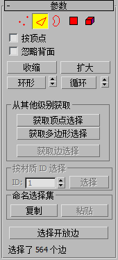

每个子对象(例如顶点、边和面)都有一个唯一 ID,选择子对象时其 ID 将显示在“修改”面板的“选择”卷展栏的底部。
所选择的单个子对象的类型和 ID 显示在“选择”卷展栏的底部(添加了高亮显示)。
“填充”)将使用此 ID。
