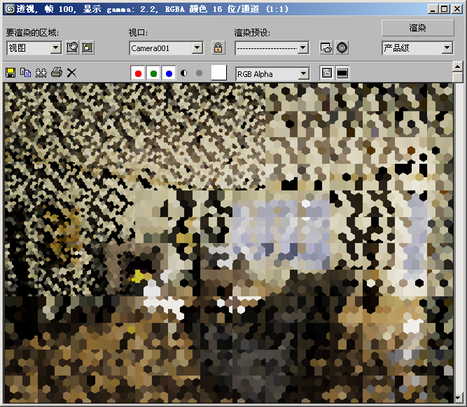

如果此选项处于活动状态,“渲染帧窗口”会在计算最终聚集点的同时显示这些点的粗糙图像。提供最终集聚进程解决方案的可视反馈。
可视显示最终集聚计算进程
