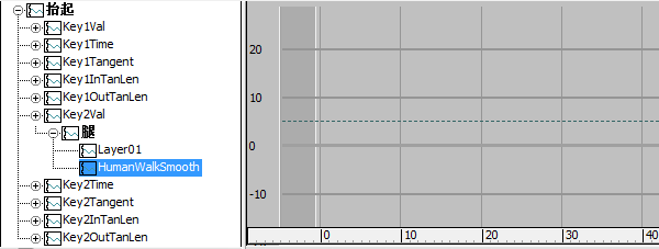

为第二个结的骨盆抬起值设置动画:
- 在 CATMotion 编辑器中,访问“骨盆组”
“骨盆”
“抬起”。
- 单击“曲线编辑器”。此时打开轨迹视图,显示所选控制器的全部参数。
- 展开 Key2Val。
- 根据需要,插入和编辑动画关键帧。
