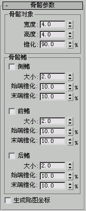

以下控件用于更改骨骼的外观。“骨骼工具”对话框的“鳍调整工具”卷展栏上也提供这些控件。
骨骼的相关大小。
将“锥化”设置为 0 可生成长方体骨骼。较高的值将收缩连接其子骨骼的骨骼,较低的值将展开骨骼的末端。
使用复选框切换骨骼相应一侧的鳍,使用数值设置控制鳍的大小和锥化设置。
在骨骼上自动创建贴图坐标。如果要使骨骼可渲染并应用材质,则它们使用这些贴图坐标。
