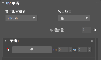

界面
“UV 平铺”卷展栏
- 文件图案格式
- 选择文件图案格式:Zbrush、Mudbox、UDIM (Mari) 或自定义。
当选择图像文件类型(如 JPEG 和位图)时,使用“自定义”。
- 视口质量
- 选择视口显示质量。
- 纹理数量
- 显示纹理平铺的当前数量。
“添加平铺”按钮
- 单击以添加平铺。
“删除平铺”按钮
- 单击以删除平铺。
- “平铺”按钮
- 单击“平铺”按钮可选择一个文件作为新的平铺。该按钮会显示当前选定文件的名称,或者,如果未选择任何文件,则显示“无”。
- UV
- 在 UV 编辑器中输入值以放置平铺,其值与 UV 空间对应。例如,输入 0,0 或 1,0,或所需的任何其他值,如 4,4 等。
注: 在 UV 编辑器首选项中,确保在“显示首选项”中设置了足够高的平铺数,并确保在“展开选项”对话框中启用了“平铺位图”,否则,其他平铺可能无法正确显示。
