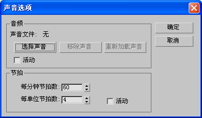

3ds Max 会显示“声音选项”对话框。
- 单击“选择声音”,选择一个声音文件,然后单击“确定”。

界面
“音频”组
- 选择声音
- 显示文件选择器,从中选择一个声音文件。
- 移除声音
- 从“轨迹视图”删除波形。
- 重新加载声音
- 重新加载上次加载的文件。这样,当另一个程序更改了该声音文件时,您可以重新加载它。
- 活动
- 在动画播放过程中播放波形。
“节拍”组
“节拍器”轨迹使用两个音调生成常规节拍。在“声音选项”对话框中指定三个设置来控制“节拍器”:
- 每分钟节拍数
- 设置节拍的频率。“节拍器”轨迹中的节拍显示为黑色垂直条。默认设置为 60。
- 每单位节拍数
- 设置使用更高音调强调哪些节拍。强调节拍在“节拍器”轨迹中显示为黑色加号。例如,设置为 4 会在每四个节拍生成一个较高音调。默认设置为 4。
- 活动
- 动画播放过程中播放节拍。
