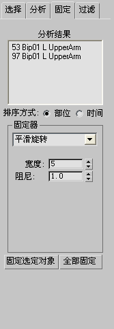

最近一次分析的结果显示在分析结果列表中。单击列表中的错误会在曲线中将错误以黄线方式显示;双击错误更新到视口场景,使错误表现为当前帧。错误可以用部位或时间方式存储。
修正可以应用于单独的错误、被选中的错误或一次应用于所有的错误。

分析结果错误列表
显示分析器对选定躯干部位发现的所有错误。Biped 对象名称在错误的帧序号之前。单击错误会在曲线视图的帧中以黄线显示错误。双击错误会移动当前帧以匹配错误帧序号:视口也显示帧。
排序方式:
更改错误分析结果的显示顺序。
  • 部位:将同一部位的所有错误在一起显示。
  • 时间按帧的顺序显示所有错误。
“修正器”组
[修正器选项下拉列表]
决定尝试更正由分析器发现的错误的方法。总体来说,应当使修正器匹配分析器的属性。例如,如果选择了使用旋转速度的噪波检测器,那么接下来也可以选择使用旋转同样名称的修正器。当您显然更愿意移除关键点而不是修改它们时,情况会有例外。这种情况下,选择移除关键点修正器。

[修正器参数]
每个修正器显示不同的参数。它们包括:
  • 宽度决定在关键帧中多少曲线会被影响。
    除移除关键点修正器以外的所有修正器都显示该参数。
  • 阻尼决定多大程度上将修正影响现有曲线。更改修正器应当引起的效果。值越高,改变越显著。通常将阻尼值设为 1.0
  • 删除关键点基于间隔宽度允许选择性删除关键点。当使用“删除关键点”时,只有在间隔宽度内的关键点才被移除。当关闭“删除关键点”时,“移除关键点”会删除选择的关键点而不考虑间隔宽度。
    此参数只在“移除关键点”作为修正器时可用。
  • 间隔宽度删除关键点时,决定错误周围考虑范围内的帧数。
  • 膝部角度设置旋转角度以决定什么组成了膝部扩展错误。
    如果膝部踩踏并且其角度小于或等于膝部极限角度,那么调整重心以便使膝部角度不超过极限。
    此参数只在“膝部扩展”作为修正器时可用。
  • 决定所要考虑的波动评估间隔。
    此参数只在“膝部摆动”作为修正器时可用。
  • 波动在膝部摆动确定以前建立所允许的改变总量。
    在帧间隔阈值内如果膝部角度波动大于两个膝部角度的阈值,那么就会接下来更改膝部角度,这样就消除了摆动。
修正选定对象
在分析结果错误列表中的选定项上应用修正器操作。
全部修正
对所有的错误应用修正器操作,无论它们有没有在分析结果错误列表中选中。
