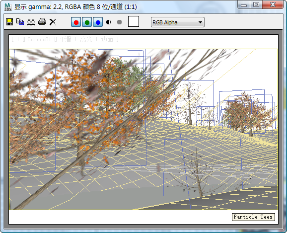

标签
在此处输入文本以将标签添加到快照中。所输入的文本显示在快照的右下角。
在右下角带有标签的视口图像
抓取
使用活动视口的快照打开“渲染帧窗口”。
