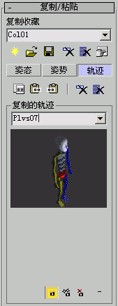

“运动”面板上,两足动物“复制/粘贴”卷展栏中提供的控件,可以将某个两足动物部位的轨迹复制并粘贴到同一两足动物的其它部位中,或复制粘贴到另一两足动物中。在此卷展栏的顶部有三个按钮:“姿态”、“姿势”和“轨迹”。
此部分讲述复制和粘贴轨迹。有关此卷展栏上其他选项的信息,请参见复制和粘贴姿势和姿态
要复制和粘贴 Biped 轨迹,请启用“轨迹”。卷展栏上的其它控件发生变化并表明现在的工作对象是轨迹:

  1. 选择 Biped 的任意部位,然后转到 “运动”面板。
  2. 在“复制/粘贴”卷展栏上,单击(“创建集合”)。将新集合重命名为 Biped Track
  3. 单击“轨迹”按钮以使用“轨迹”模式。然后 选择要复制其轨迹的 Biped 部位。
  4. 单击 (“复制轨迹”)。
    Biped 创建一个新轨迹缓冲区,并以活动缓冲区添加到活动缓冲区列表中。缓冲区名称表明选定的 Biped 部位。
  5. 选择另一 Biped 的任意部位。
  6. 在“粘贴选项”组中,启用所有三个 “粘贴”按钮。
  7. 单击 (“粘贴轨迹”)或 (“向对面粘贴轨迹”)。
    这样便将缓冲区中所有 Biped 部位的轨迹应用到了其它 Biped 中,而不考虑选定了 Biped 的哪些部位。
