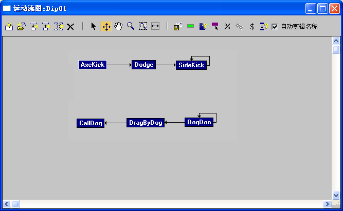

  4. 在“运动流图”工具栏上,打开 (创建过渡自->到)或 (创建过渡到->自),然后从一个剪辑拖到另一个剪辑。
    顶部那组剪辑是用“创建变换自->到”链接的。底部那组剪辑用“创建变换到->自”链接的。

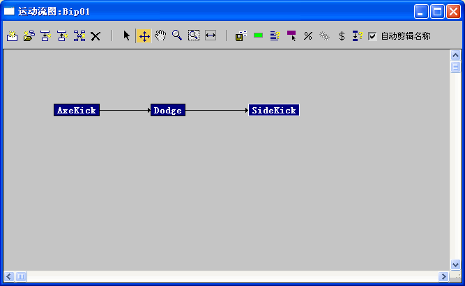

要在“运动流图形”中优化变换,请执行以下操作:
  1. 在添加完若干个剪辑和过渡后,单击 (选择剪辑/过渡)并选择一个或多个过渡。
    选定的变换会显示成白色。
  2. 在“运动流”工具栏上,单击 (优化选定的过渡)。
    将显示“变换优化”对话框。
  3. 单击“确定”。
    在处理优化的过程中,一个进度条将滚过“运动流图”窗口的顶部。
