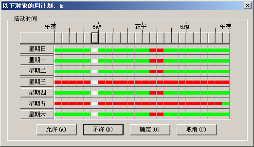

- 在“队列监视器服务器”列表中,右键单击“服务器”,然后选择“周计划”,或选择一台或多台“服务器”,之后选择“服务器”菜单
“周计划”。
- 在出现的对话框中,使用以下方法之一选择时间:
- 单击其中一个顶部按钮,可以为网络渲染选择一小时块。
- 单击侧按钮,选择一整天。
- 单击左上部的大按钮,选择一整周。
选择的内容以白色显示。
- 单击“允许”按钮。选择的内容以绿色显示。(默认情况下,所有时间都可用)。
- 要将时间选择应用到选定的“服务器”中,请单击“确定”。
要计划服务器不可用的时间,请执行以下操作:
- 在“队列监视器服务器”列表中,右键单击“服务器”,然后选择“周计划”,或选择一台“服务器”并选择“服务器”菜单
“周计划”。
- 单击侧按钮,选择一整天。
- 单击左上部的大按钮,选择一整周。
选择的内容以白色显示。
- 单击“不允许”按钮。选择的内容以红色显示。
