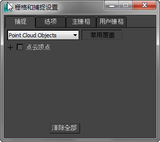

点云对象捕捉
通过点云顶点捕捉,可以捕捉到
点云对象
中的点。使用此功能创建与点云对象形状一致的几何体。
标准菜单:“工具”菜单
“栅格和捕捉”
“栅格和捕捉设置”
“栅格和捕捉设置”对话框
“捕捉”面板
从下拉列表中选择“点云对象”。
增强型菜单:“场景”菜单
“栅格和捕捉”
“栅格和捕捉设置”
“栅格和捕捉设置”对话框
“捕捉”面板
从下拉列表中选择“点云对象”。
点云顶点
捕捉到
点云对象
中的点。
