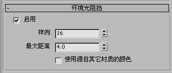

有四种用于环境光阻挡的控件:
以下插图展示了两个不同距离的原始 AO 效果:
左:较大的“最大距离”值
右:较小的“最大距离”值
“使用其他材质的颜色”处于禁用状态。
“使用其他材质的颜色”处于启用状态。
如果您找到使用 AO 创建角落里较周围颜色更暗淡的“尘土”效果或自发光对象周围出现黑边的方法,启用“使用其他材质的颜色”可获得更精确的效果。
