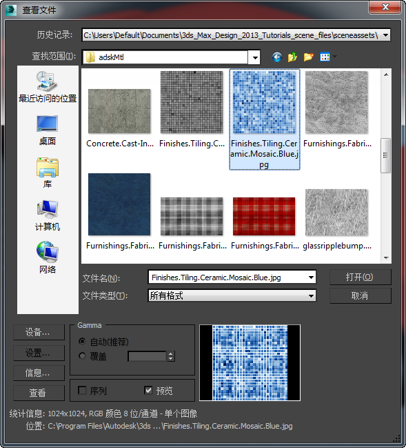

“查看文件”对话框
选择并查看静止图像、编号图像序列、IFL 文件中的图像或者使用“查看文件”对话框中的选项的动画文件。静止图像、编号图像序列都显示在渲染帧窗口的精简版中。

历史记录
每次选择一个图像时,所使用的路径都作为最近使用的路径添加到历史记录列表的顶部。
从界面的其他区域(例如“场景”“配置视图”“视口背景”)所做的文件选择也存储在此处。历史记录信息存储在 3dsmax.ini 文件中。
查找范围
浏览驱动器和目录。
转至上次访问的文件夹
单击可以返回上次浏览的文件夹。
向上一级
允许您在目录结构中向上移动一级。
新建文件夹
用于在该对话框中新建文件夹。
查看菜单
提供如何在列表窗口中显示信息的几个选项:
  • 缩略图:将目录内容作为缩略图显示,但是不显示详细信息。
  • 平铺:将目录内容作为大图标显示,但是不显示详细信息。如果加宽该对话框,将按照此宽度进行平铺。
  • 小图标:将目录内容作为小图标显示,按照宽度进行平铺,但是不显示详细信息。
  • 列表:显示目录内容,但是不显示详细信息。
  • 详细信息:显示目录的内容,同时显示完整的详细信息,如大小和日期。
[文件列表]
以“视图”菜单指定的格式列出目录的内容。
提示: 选择“视图”菜单 “详细信息”后,将显示目录的内容,包括“名称”、“大小”、“类型”、“修改日期”以及“属性”。可以通过单击列标签,按照一个列的内容对列表进行排序。
文件名
显示所选文件的名称。
文件类型
选择要列出在目录窗口中的文件类型。
名称模板
在“查看媒体文件”中,该选项不可用。
设备
可用于选择硬件输出设备,例如,数字视频录制器。要使用输出设备,那么设备及其驱动程序和插件都必须已安装在系统上。
设置
在“查看媒体文件”中,该选项不可用。
只有在文件对话框(如“渲染输出文件”对话框或“视口背景”对话框)中才可以使用该选项。显示一个对话框来指定保存文件所使用的图像属性,或者,在“选择背景图像”对话框中,指定创建 IFL 文件所使用的参数。
信息
显示有关该文件的扩展信息,如帧速率、压缩质量、文件大小以及分辨率。此处信息取决于用文件类型保存的信息类型。
如果文件具有嵌入值,此对话框将显示该值。否则,将显示“N/A”。
视图
查看选中图像或动画。
“Gamma”组
查看文件时,这些选项处于禁用状态。
[序列或预览]
序列
在“查看媒体文件”中,该选项不可用。可以在“场景”“配置视图”“视口背景”“文件”“选择背景图像”对话框中访问该选项。该选项与“设置”共同使用来创建 IFL 文件。
预览
切换图像预览显示。
[预览缩略图]
显示选定图像的预览。
统计信息
显示选定文件的分辨率、颜色深度、文件类型以及帧数。
位置
显示文件的完整路径。
