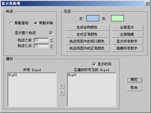

“显示首选项”对话框中可以个性化使用两足动物时它们的显示方式。本主题介绍一些常用的选项。
使用该对话框中的控件来更改足迹、轨迹和播放显示。
在“轨迹”组中,可以选择“骨骼基础”或“骨骼末端”来显示轨迹。可以显示整个轨迹,或是指定显示部分轨迹范围内的帧。
在“足迹”组中,可以为左脚和右脚足迹选择颜色,并在视口或“轨迹视图”中生成各种颜色或标准颜色。也可以使用“显示或隐藏所有足迹”或“足迹数”。
在“播放”组中,可以定义“Biped 播放”中出现哪些 Biped。(如果场景中存在很多 Biped,那么该选项对加速性能很有帮助。)
