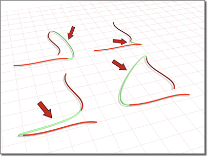

混合连接原始曲线的曲线
要创建混合曲线,请执行以下操作:
NURBS 对象必须包含两条或多条曲线。
创建混合曲线后,通过更改位置或其父曲线的曲率也可更改混合曲线。
