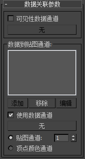

可见性数据通道
启用时,可以拾取布尔通道来定义基础对象中的点是否可见。使用该点/顶点的所有面也将不可见。
在设置布尔通道并启用“可见性数据通道”之后,请单击“无”按钮,然后使用“选择数据通道”对话框来指定通道。
“数据到贴图通道”组
通过“数据”操作符,可以为控制粒子创建“实数”和“向量”类型的数据通道。这些数据可作为贴图通道转发到基础对象中的点。控制粒子中的粒子数据将按照控制粒子影响基础对象中的点的比例进行混合。如果控制粒子对某个点具有 100% 的影响,则该控制粒子中的数据将放置到该点上的贴图通道中。
若要将数据通道添加为贴图通道,请首先单击“使用数据通道”复选框下的“无”按钮来拾取“实数”或“向量”类型的数据通道。然后,选择此数据通道要转为的贴图通道:“贴图通道”(还会设置通道数)或“顶点颜色通道”。最后,单击“添加”按钮。
若要移除数据通道,请在列表中高亮显示此通道,然后单击“移除”。
若要调整数据通道,请选择通道类型(即添加数据通道时的类型),单击列表中的通道,然后单击“编辑”按钮。
