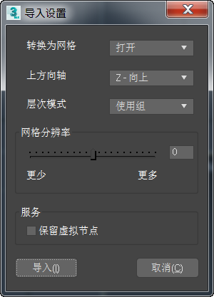

“导入设置”对话框
导入多种格式的文件时将显示此对话框。
转换为网格
启用时,导入的几何体将转换为
3ds Max
可编辑网格对象。禁用时,导入的几何体转换为形体对象格式。默认设置为启用。
上方向轴
选择“上方向轴”。根据要导入的文件格式选择此选项:不同应用程序使用不同轴作为“上方向轴”。在
3ds Max
中,“上方向轴”始终为“Z 轴”。默认设置为 Z - 上。
层次模式
选择如何为已导入对象分组。要保留分组,您可以使用
3ds Max
组或层。根据原始场景的组织,该组或层是嵌套结构。
使用分组
(默认设置)。根据对象在导入的文件所属的组,将它们放置在
3ds Max
组中。
根据
使用层
对象在导入的文件中所在的图层,它们位于
3ds Max
中。
不对
展开
对象进行分组,而是作为独立的
3ds Max
对象导入它们。
网格分辨率
设定对象的分辨率时,将其导入为可编辑网格对象。较高的值会产生比较精细的对象,这可能占用大量时间和存储空间。较低的值会产生比较粗略的对象。范围从 –10 到 10。默认设置为 0。
服务组
保留虚拟节点
启用时,导入文件中的虚拟对象将变为
3ds Max
虚拟对象。默认设置为禁用。
