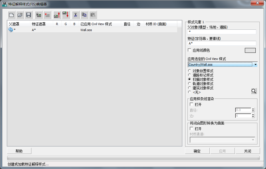

用于将 Civil View 对象库中的对象与导入的图形(例如字符串或要素线)相关联。
此功能与 Civil View 几何体导入面板联合工作。可以从这些面板激活特征解释,且为了编辑这些样式,会提供对此面板的直接访问。
列出当前 FIS 样式的内容。每行显示一个单独的元素。可以选择一个元素以在“FIS 元素”组中显示其设置。
启动新样式
打开样式
保存样式
添加新元素
删除选定元素
上移选定元素
下移选定元素
剪切元素
复制元素
粘贴元素

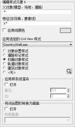

显示与列表中选择的 FIS 元素关联的设置。
每个样式元素包含父对象和特征的遮罩。这些使您能够将 Civil View 样式定义应用到特定的导入的特征。
也可以为导入的图形设置线条颜色。
原始父参照的示例包括 MX 模型、Civil 3D 道路和场地、AutoCAD 层、MicroStation 级别。
原始特征名称参考的示例包括 MX 字符串、Civil 3D 要素线和特征线。
如果禁用该选项,Civil View 将应用硬编码的默认线条颜色。线条颜色仅影响 3ds Max 视口中图形的显示;它们不会影响渲染的输出。
该列表内容是从 Civil View 国家/地区、项目和专用资源工具包中的文件夹中导出的。 如果在多个活动资源工具包中存在同名样式,那么 Civil View 会按以下优先级顺序匹配在任何资源工具包中找到的第一个匹配样式名称:
更改此选择时,可用样式的列表也将随之发生变化。
[样式预览]还可以通过双击主 FIS 样式列表中的某个元素来查看此窗口。
默认情况下,在 3ds Max 场景中导入的图形对象是不可渲染的。为了在渲染的视图中看到导入的图形的路径,必须沿该图形的路径(如道路标记或护栏)创建其他几何体。
但是,仍然存在渲染图形对象本身很有用的场合;例如,当导入的图形数据代表挂起的桥面的电缆时。使用这些控件可以使图形变成可渲染的。
如果启用该选项,则会自动三角化与指定的特征遮罩匹配的引入闭合图形。还可以指定一个材质通道,使该曲面应用正确的纹理。
该选项对于某些类型的测量数据特别有用,其中不同曲面类型之间的边界是由一系列边界字符串表示的。
