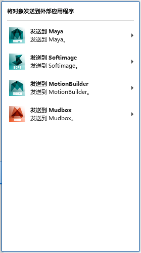

通过“发送到”子菜单,可实现与其他 Autodesk 产品的互操作性。
重要: 必须已安装对应版本的其他应用程序才能在“文件”菜单中使用“发送到”命令选项。例如,Maya 2017 和 3ds Max 2017 是等效版本。
“发送到”命令在 3ds Max 和目标应用程序之间建立连接。建立连接之后,应用程序之间将共享数据。要断开连接,只需在其中一个应用程序中关闭场景、退出其中一个应用程序或使用“发送到”发送到其他目标应用程序:每个应用程序一次只能连接到一个其他应用程序。
