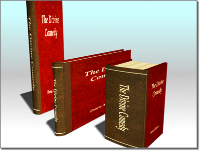

使用各轴的不同值,非均匀缩放可以更改对象比例。
