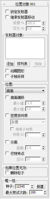

该用户界面出现在“粒子视图”对话框右侧的“参数”面板中。
锁定发射器
启用时,所有粒子都保持在发射器上的其最初位置。实际上,它们是“粘结”在发射器上。禁用时,每个粒子的出生位置由发射器的当前位置确定。默认设置为禁用状态。
继承发射器移动
启用时,“粒子流”会将每个粒子的运动速度和运动方向设置为粒子出生时发射器的速度和方向。禁用时,发射器的移动不会影响粒子的移动。只有“锁定发射器”处于禁用状态时才可以使用该选项。默认设置为禁用状态。

“发射器对象”组
使用以下控件可以指定用作粒子发射器的对象。此组中的列表显示了对象或参考几何体,操作符将其用作发射器。
如果没有指定任何对象,则“粒子流”使用世界原点 (0,0,0) 作为发射器源。
如果有不止一个发射器对象,则对象之间的粒子划分取决于“位置”选择。如果将“位置”设置为“轴”,则每个对象都有一个发射点,同时每个对象都发射相同数量的粒子(粒子总数/对象数量)。但是如果将“位置”设置成任意其他选项,那么每个对象发射的粒子数与每个对象上的可用发射点数成正比。例如,如果将“位置”设置为“体积”,那么较大的对象将比较小的对象发射更多的粒子。同样,将“位置”设置为“顶点”时,有 100 个顶点的对象发射粒子的数量将是有 50 个顶点的对象的两倍。
如果从场景中删除指定为发射器的对象,那么它在列表中的项目就替换为“< 已删除 >”。
使用“添加”和移除按钮可以编辑此列表。

“位置”组
使用“位置”下拉列表可以指定粒子出现在每一发射器上的位置。此选项应用于所有发射器对象。默认设置为“曲面”。

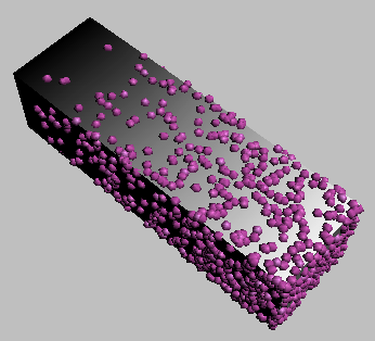

  • 灰度“粒子流”会在内部将基于材质的颜色(漫反射)转化为灰度,然后在较明亮的区域发射较多的粒子,在较暗的区域发射较少的粒子。
    长方体发射器通过渐变进行贴图。“位置对象”设置为“密度按材质”“灰度”时,在长方体较亮区域粒子出现的频率较高。
