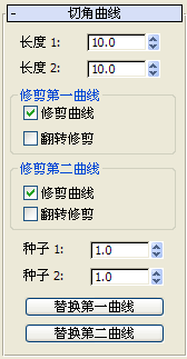

创建两条原始曲线之间的切角
要创建切角曲线,请执行以下操作:
NURBS 对象必须至少包含两条曲线。
将创建切角曲线。更改父曲线的位置或曲率同时将更改切角。
父曲线必须共面。切角不必连接在父曲线的端点处:可以使用切角的长度参数调整其位置。
长度是与绘制切角线段的相交点(或父相交点)的距离。
所单击的第一条曲线的沿线距离。
此参数可设置动画。
所单击的第二条曲线的沿线距离。
此参数可设置动画。
一些长度值无法构造切角。如果将长度设置为无效值,切角将返回到默认位置,并且以错误颜色来显示(默认情况下为橙色)。
使用这两个组可以控制修剪父曲线的方式。每个组框中的控件相同。“第一”和“第二”是指拾取父曲线的顺序。
翻转修剪的方向
启用此选项后(默认设置),将针对圆角曲线修剪父曲线。禁用此选项后,不能修剪父曲线。
启用此选项后,将以相反的方向进行修剪。
更改第一和第二曲线上种子值的 U 位置。如果可以选择方向,则种子点所指的方向将是用于创建切角的方向。
所单击的第一条曲线的沿线距离。
所单击的第二条曲线的沿线距离。
使用这两个组框可以控制修剪父曲线的方式。每个组框中的控件相同。“第一”和“第二”是指拾取父曲线的顺序。
翻转修剪的方向
启用此选项后,将以相反的方向进行修剪。
用于替换父曲线。单击该按钮,然后单击曲线可以替换原始的第一条曲线或第二条曲线。
