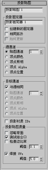

“投影贴图”卷展栏中包含投影贴图投影机插件的控件。该卷展栏在“投影”卷展栏中的“投影机”列表中高亮显示了“投影贴图”实例时才可见。使用“投影贴图”将应用了“投影”修改器的对象的贴图通道值、材质 ID 或顶点属性投影到其他几何体上。
界面
[投影名称字段]
显示“投影贴图”投影机的名称。如果编辑该字段,更改会反映在“投影”卷展栏上。
“投影固定器”组
[投影固定器名称字段]
显示“投影固定器”修改器的名称。如果编辑该字段,更改会反映在目标对象的堆栈上,但是直到单击“投影”卷展栏上的“投影”时才会出现。
创建新的固定器
当在“投影”卷展栏上单击“投影”按钮时,会向几何体选择添加一个“投影固定器”修改器。启用“创建新的固定器”后,每次单击“投影”时,3ds Max 都会创建并添加新的修改器。禁用“创建新的固定器”后,单击“投影”简单的更新现有“投影固定器”中的数据,只有在以前没有修改器时才创建新的“投影固定器”修改器。默认设置为禁用状态。
相同拓扑
启用该选项后,源对象拓扑传输到目标对象上。默认设置为禁用状态。
注意: 当向目标对象投影“顶点位置”时,需要启用“相同拓扑”。
始终更新
启用该选项后,改变对象的同时,“投影”修改器会自动重新投影并更新几何体选择上的“投影固定器”修改器。禁用该选项后,只有在单击“投影”后才重新计算投影。默认设置为禁用状态。
只有在禁用“创建新的固定器”并启用“相同拓扑”时才可以使用该切换。
启用“始终更新”后,更改几何体时,“投影”修改器会使用“投影固定器”修改器操纵 UVW 通道或设置对象顶点颜色的动画。
“源通道”组
  • 贴图通道(默认设置。)投影贴图通道值。
    使用微调器来设置通道值。
  • 顶点颜色投影顶点颜色值。
  • 顶点照明投影顶点照明(灰度)值。
  • 顶点 Alpha投影顶点 Alpha 值。
  • 顶点位置投影顶点位置。
“目标通道”组
与源相同
启用该选项后,该组中的单选按钮无效,而“投影贴图”投影机投影到与在“源通道”组中选择的相同的通道上。禁用该选项后,可以使用该组中的单选按钮。默认设置为启用。
该组中的单选按钮与“源通道”组中的相同。禁用“与源相同”后,目标几何体的选中贴图通道或顶点数据根据在“源通道”组中选择的通道或顶点数据派生。
只有在“投影”卷展栏上单击“投影”或“全部投影”后才开始投影。
投影材质 ID
启用该选项后,投影材质 ID 值。默认设置为禁用状态。
“投影贴图质量”组
在纹理贴图从一个对象投影到另一个对象时,使用这些设置来改进贴图的质量。
忽略背面
启用此选项之后,在计算投影时不考虑背面。在有重叠面的情况下,这可能会阻止投影,从而导致出现不希望的错误面。几乎在所有情况下,这将保持禁用状态。
测试结合口
通过饶邻近面行走测试结合口,然后尝试修复面。
检查边比率
尝试纠正看起来异常的 UVW 面,即这些面与几何体面不相似。这将比较边比率长度和角度比率。通常发现通过在结合口投影来生成长条形面。阈值越高,标记为异常或修复的面的相似度越大。
焊接 UV
在投影结束时焊接所有 UV,并基于阈值将它们合并到组中。该阈值基于边,因此焊接 UV 基于最近的 N 个边。在大多数情况下,这将处于启用状态。
