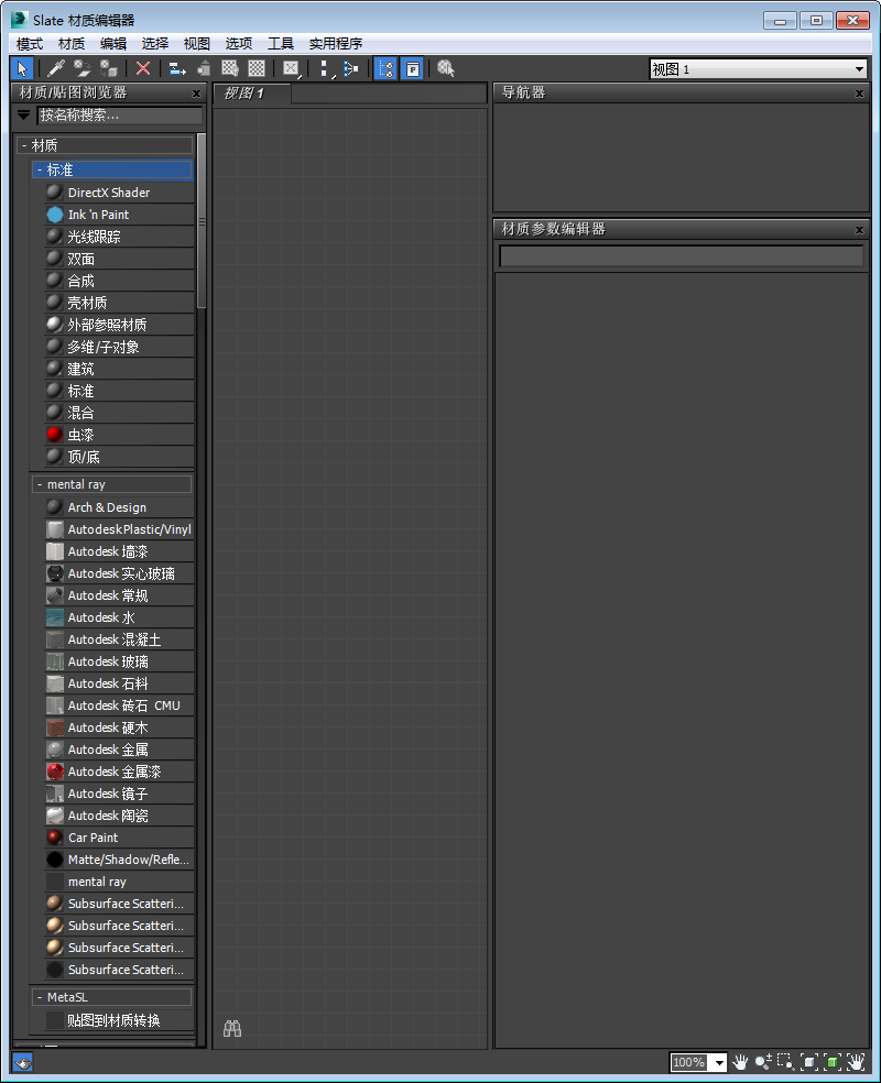

- 在决定了要使用的材质类型后,请打开 Slate 材质编辑器。
“Slate 材质编辑器”窗口
左:“材质/贴图浏览器”面板
中:活动视图(您可以设置多个视图)
右下:“参数编辑器”面板

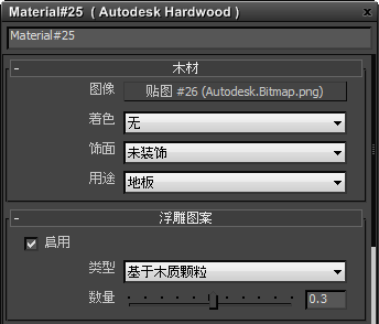

- 在“参数编辑器”面板中双击材质节点可显示其参数。
- 使用参数编辑器可以输入各种材质组件的设置:漫反射颜色、光泽度、不透明度等。
参数编辑器中的材质参数
(双击节点可显示节点的参数)

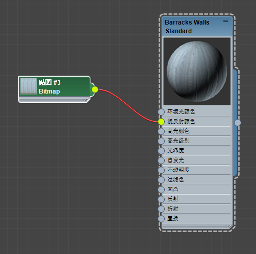

- 将贴图指定给要设置贴图的组件,并调整贴图参数。
您可以通过将贴图节点和材质节点“关联”在一起,将贴图指定给材质。
