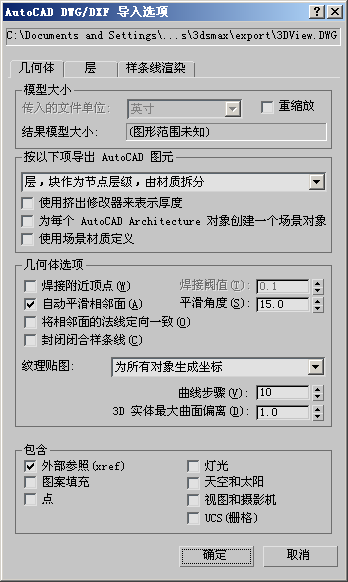

DWG/DXF 导入:“几何体”面板
当链接或重新加载 AutoCAD 图形时,“导入选项”对话框的“几何体”面板控制 3ds Max 如何导出 AutoCAD 基本体,并决定 3ds Max 是否使用场景材质定义。它还显示几何体平移以及在 DWG 或 DXF 文件中切换某些元素包含的选项。

“按以下项导出 AutoCAD 图元”组
此组框包含将 DWG 或 DXF 文件中的几何体转换为 3ds Max 格式的选项。
[导出方法]
选择此方法,从此下拉列表中导出导入的 AutoCAD 基本体。选项如下所示:

“几何体选项”组
焊接附近顶点
根据“焊接阈值”设置来设置是否焊接转换对象的重合顶点。焊接在重合顶点对象的结合口和统一法线间进行平滑。
