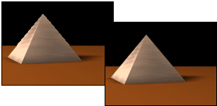

当在由方形和矩形像素组成的光栅显示上绘制对角线或弯曲线条或边框时出现的楼梯效果时,使用锯齿可以产生该效果。
四棱锥会在左侧出现锯齿,而在右侧是抗锯齿的。
抗锯齿可通过平滑此种内部图像的边来提高图像质量。抗锯齿既可打开,也可以关闭。只有当您渲染测试图像,并想加快速度时才将其关闭。在其他情况下始终保持打开状态。
